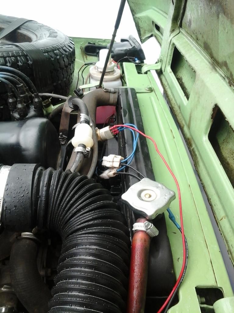

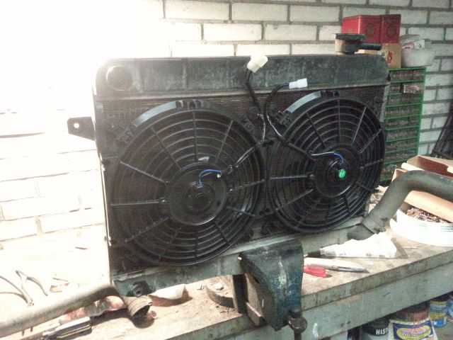

heb een tijdje geleden twee elektrische koelschroeven/ven gemonteerd, voor betere
koeling tijdens het terrein rijden en van de zomer met stadsverkeer.
Heb een setje op marktplaats gevonden, maar zijn ook op andere sites
te vinden. Het vermogen is 80w per ven.
De set werd compleet geleverd met bevestiging, deze zijn ook los verkrijger.
Het is raadzaam om de radiateur eerst modder vrij te maken anders sta je
vreselijk te hannesen om ze door de radiateur te krijgen of zelf lek prikken
omdat de koelleidingen in twee rijen zijn verdeelt en verspringen iedere keer,
ze gaan er dus niet in een lijn doorheen maar een beetje schuin.

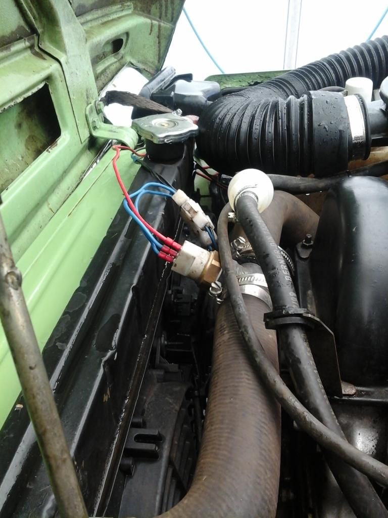

ben daarna opzoek gegaan naar een thermoschakelaar. Heb gekozen voor een die op twee verschilden
temperaturen schakelt. De eerste schakeling van 95 > 85 en 102 > 87 graden.
De schakelaar is van Facet onderdeel nummer 75605. kost nog geen 20,-
heb toen op het werk een metrischewartel gepakt met m22 draad en die op een pijp gelast,
ook geleend op de zaak.

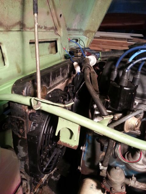

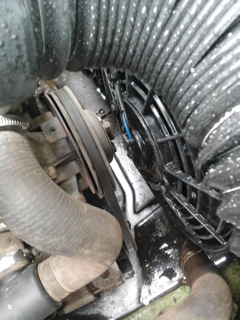

De orginelen koelschorf verwijdert en net genoeg vrije ruimte voor de elektrische.
Heb de koelschroeven met 15amp afgezekerd. Heb ze zo aangesloten dat ze nog nadraaien als het contact uit
staat, omdat ik er toch een massaschakelaar op heb zitten. Heb ze nog niet echt uit kunnen proberen met terrein
rijden rijden, was elke keer nog te koud om warm te lopen :lol:

deze vennen blazen niet maar zuigen, bij een 1600 kan je ze aan de voorkant niet kwijt.
liever een kapote zekering dan gesmolten draden.
