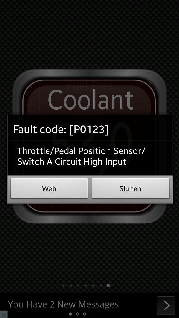

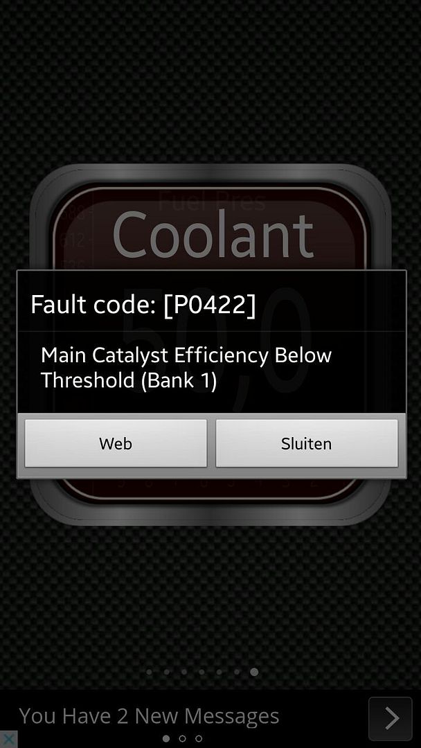

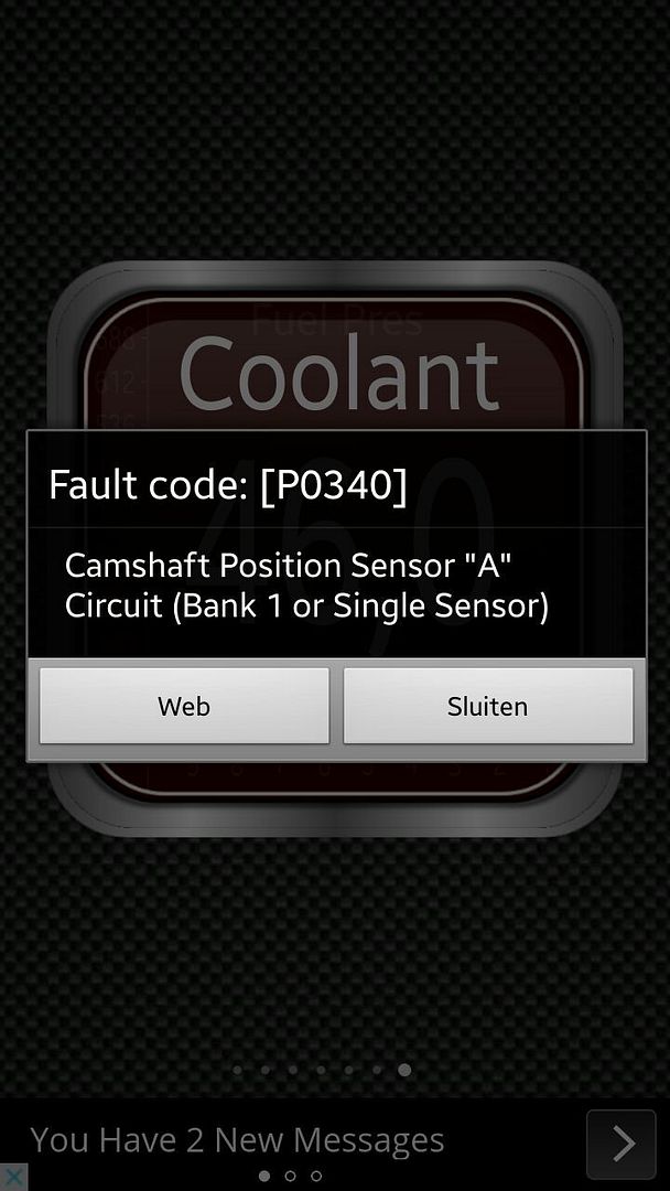

Net met de OBD weer de auto uitgelezen en deze storingen kwamen naar voren:
Zouden deze storingen verband kunnen hebben met het behoorlijke verbruik?
Over de nokkenas sensor heb ik al het een en ander gelezen, alleen nog geen adres om een goede te bestellen.

Allemaal nogal redelijk belangrijk voor het verbruik, ja

De camshaft storing heb je me verteld, die ga ik vervangen (voor een goede)..
Wat betekenen de andere storingen, katalysator vervangen? Of lambda sondes?
Ofwel: wat zijn de werkzaamheden om deze storingen te verhelpen?

P0123 is de gasklepsensor, die kan zorgen dat de auto meer verbruikt
http://schmsts3.appspot.com/2112-1148200-shema.html hier staan afbeeldingen waar je die kan vinden
En als je hem los hebt staat er waarschijnlijk dit onderdeel nummer op: 2112-1148200

Betekenen de andere 2 meldingen het volgende?
- temp sensor voor op het blok? (de temp sensor voor de ecu)
- katalysator sensor, dan de voorste of de achterste?
Dan kan ik die eventueel ook gelijk mee bestellen.

Over die andere 2 durf ik niets te zeggen

Hoi Indien de nokkenassensor defect is slaat de motor pas aan nadat de startmotor 2 a 3 seconden rondgedraaid heeft. De motor slaat dus nooit direct aan.
Koop originele onderdelen, deze zijn volgens mijn ervaring vaak net zo duur/goedkoop als imitatie, maar zijn wel meestal goed van kwaliteit. Volgens mijn dealer gaar de nokkenassensor vaak kapot. Ik ben ook reeds aan de derde.

De motor slaat wel goed aan, alleen een enkele keer heeft hij het probleem dat ik langer moet doorstarten...
Jan: kun je mij misschien vertellen hoe ik aan een goede originele nokkenas sensor kan komen?
