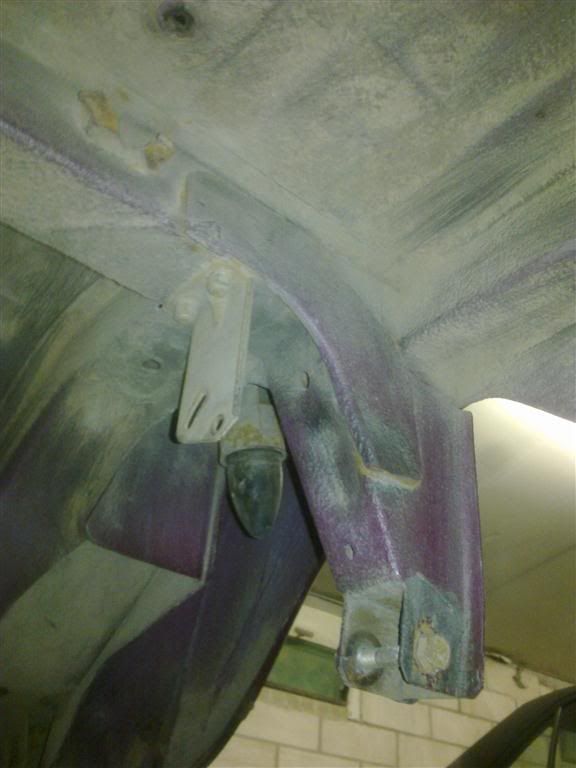

Hallo,
Nu alles er vanonder is, heb ik het plaatwerk eens goed bekeken voor ik alles in de verf steek.

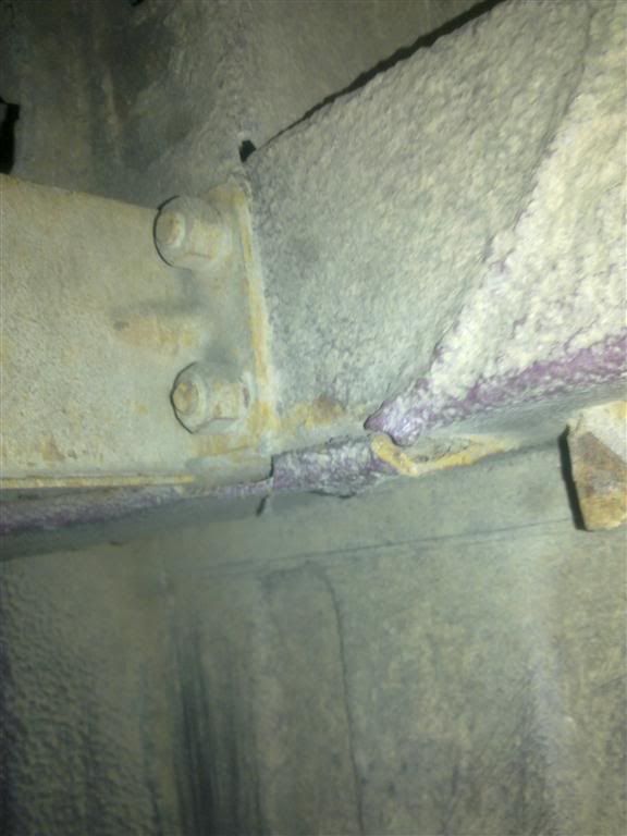

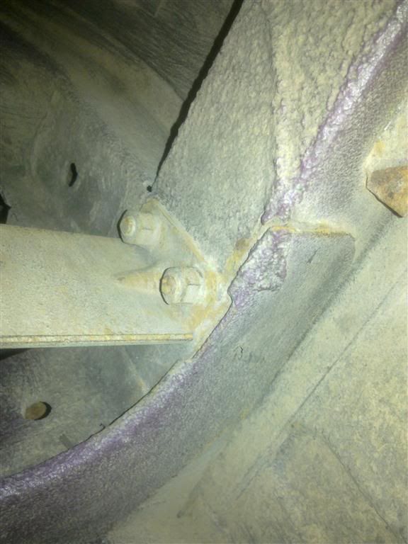

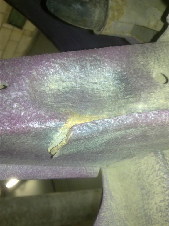

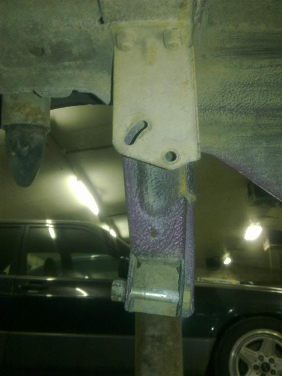

Wat mij op viel, was dat het ophangpunt van de panhardstang krom is. Op zich leek mij dit niet echt een probleem. Maar toen ik verder keek, zag ik dat er op 2 punten plaatstaal is losgetrokken. Ik heb geprobeerd om het zo goed mogelijk op beeld vast te leggen.
Wat denken jullie hiervan? Ik kan er wel wat op meppen om het terug op zijn plaats te krijgen, maar zijn er niet enkele lassen losgescheurd?

Op zijn plaats zetten
Hierna laten lassen netjes langs de randen zogenaamde doorlasen zoals dit heet
Lijkt mij een probleem vanuit de fabriek niet goed gelast zoals ik snel kan zien op de foto.

Ok, zal het rechtkloppen en lassen dan. Op zo een moment had ik liever een half automaat gehad, maar het zal wel lukken.
Van verf was ik van plan om gewoon de onderkant goed te kuisen en de originele coating te laten hangen. En gewoon daar boven op nog een extra coating (heb Soudal anti gravel liggen).
Maar de plaatsen waar ondertussen bloot metaal is, zal ik eerst nog wel een primer/roestomvormer op doen.
In de balken wss nog tectil. Maar op de onderkant doe ik dat liever niet. heb liever iets dat volledig uitdroogt. Dan maakt het aangenamer om aan te werken :)
