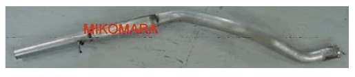

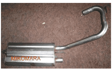

Ook kwam ik deze uitlaatdelen tegen op ebay
Er stond bij dat ze voor een niva met gasanlage waren
Kent iemand deze delen en weet iemand of ze zullen passen en toegestaan zijn in NL?
NACHSCHALLDÄMPFER / ENDSCHALLDÄMPFER GASANLAGE

bij die van m'n vader steekt dezelfde uitlaat als uw onderste foto eronder

nivageraardsbergen schreef:bij die van m'n vader steekt dezelfde uitlaat als uw onderste foto eronder
Is dat dan ter vervanging van de middendemper en de einddemper, of alleen van de einddemper? Komt de uitlaat er onder de zijkant vanuit of nog steeds vanachter?

hij komt er nog steeds vanachter uit en dat stuk is alleen ter vervanging van de einddemper.

Kent iemand deze uitlaat? Deze kan ik kopen.
Hij is voor gas onderbouw, maar ik weet niet of de pijp er van langszij of van achter uit komt.
Mijn voorkeur gaat uiteraard uit naar van achter.
hier zijn de onderdelen in het echt, maar ik begrijp echt niet hoe deze onder de auto hangt.

nummer 4 zo je kunnen omdraaien en dan de knalpot eraan zetten, maar dan zou hij er langs opzij uitkomen.
