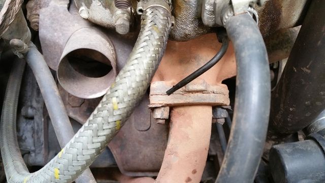

waar dient dit voor?
Berichtdoor djonieboy » 25 jun 2015, 20:14
Heb gemerkt dat hij lucht aanzuigt via dit pijpje, lijkt mij niet echt
dat dat de bedoeling is toch?

Berichtdoor Walby » 26 jun 2015, 02:05
Als er te veel benzine via de carbu naar de inlaat collector gaat, vormt er een plasje benzine in de inlaat collector, en dat zeikt er via dit buisje dan uit.
Dus zeker open laten, en zeker niet aansluiten op de vacuüm darmpjes. (heb ik al vaak gezien)
De aangezogen lucht is normaal omdat er onderdruk in de inlaat collector is. Maar de hoeveelheid aangezogen lucht zal via dit pijpje miniem zijn.

Berichtdoor djonieboy » 26 jun 2015, 06:50
Hij zuigt behoorlijk wat lucht naarbinnen, lijkt wel of je je hand tegen de
stofzuiger houd. Komt er dan ook niet vuil mee naarbinnen?

Berichtdoor A26O4 » 29 jun 2015, 06:20
stofzuiger?
Spreek jij over dit kleine dunne metalen buisje die onder de zwarte darm zit?
Ik heb daar al naft zien uitdruppelen, maar aanzuiging heb ik nog nooit opgemerkt.

Berichtdoor stefaan » 29 jun 2015, 21:58
naft moet in de motor toch niet eruit druppen :stopdezewaanzin:
ik weet het niet maar bij mij zit daar een vacuum darmpje op (mischien niet origineel)
maar dat is toch vuile lucht dat daar naar binnen gezogen word? dat kan toch niet goed zijn?
en als daar naft uit loopt zit er naft in uw inlaatcollector?
en die naft drupt dan op de uitlaat colector :shock: ni goe ni goe...

Berichtdoor Walby » 29 jun 2015, 22:11
stefaan schreef:ik weet het niet maar bij mij zit daar een vacuum darmpje op (mischien niet origineel)
Ziet ge heel vaak bij mensen die zelf aan de niva gepruts hebben zonder te weten waar ze mee bezig zijn. :twisted:
Maar daar moet absoluut geen vacuüm darmpje op.
Heb al vaak een vacuüm darmpje moeten verwijderen van dat teuteke toen ik met carbu problemen mensen ging helpen.
stefaan schreef:en als daar naft uit loopt zit er naft in uw inlaatcollector?
idd kan voorkomen bij te veel choke of slecht afgestelde carbu. En dan staat er idd een heel klein plasje benzine in de inlaat collector. En het drupt langs de uitlaat collector.
Maar onder normale omstandigheden mag daar niets uit komen, ook het "stofzuiger" effect lijkt mij abnormaal.

Berichtdoor stefaan » 30 jun 2015, 20:32
stofzuiger effect ga je toch altijd hebben? in de inlaatcollector heb je toch een vacuüm?
ik heb daar geloof ik het vacuüm darmpje van de voorontsteking op zitten

Berichtdoor drentseniva » 19 jul 2015, 11:28
Dezelfde vraag kwam onlangs op een Duits Forum voorbij en de duitse "Walby" geeft dezelfde verklaring. Kortom wat Walby sagt stimmt! :mrgreen: :bier:
