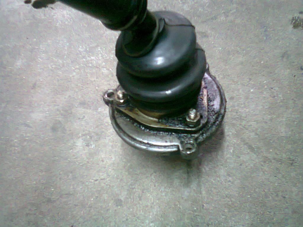

- eerst vijs je de middenconsole eraf en je zorgt dat hij in neutraal staat.
- nu heb je nog eens een plastieken afdekkapje, gewon afvijzen die handel...

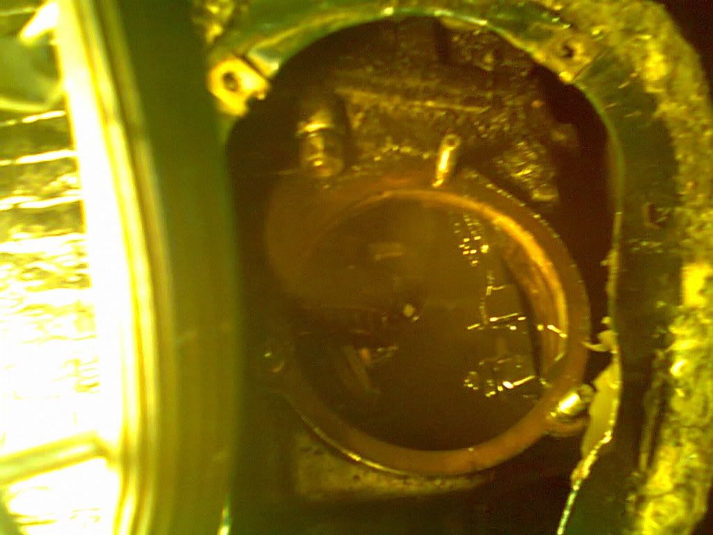

- Nadat je ook die moes eruit hebt gesmeten, zie je twee denkbeeldige kring, met op ierder kring 3 moertjes.
- Je vijst de BUITENSTE kring moertjes los (3 moertjes).

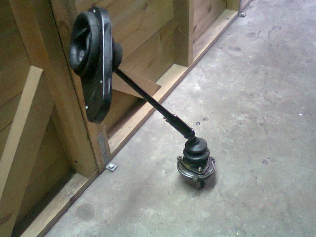

- Je kan de pook er gewoon uithalen en dan maar bijvullen die handel.
- tenzij je graag olieplekken hebt in de niva, pook ondertussen buiten leggen :wink: .

zie duidelijk de buitenste kring (zonder moeren) en de binnenste kring.
eens bijgevuld....
