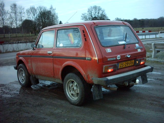

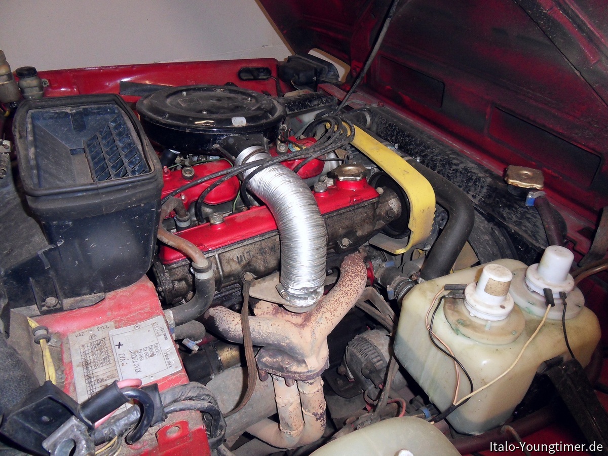

Berichtdoor Walby » 22 aug 2015, 08:03
Als je hem ombouwt tot 2x4 is dat te doen.
Maar voor 4x4 moet je het carter serieus aanpassen, ook de aanzuiging van de olie pomp moet verplaats worden.
Anders past je voor diff er niet meer onder.
Uitlaat is een lastige om aan te passen. Verder nog zelf een steun maken voor de ophanging van het voor diff op de blok. (of diesel ophanging van diff)
De klok van de versnellingsbak moet lichtjes aangepast worden en ook de plaat die er tegen zit.
Ik heb nog ergens een pdf handleiding van de ombouw.
