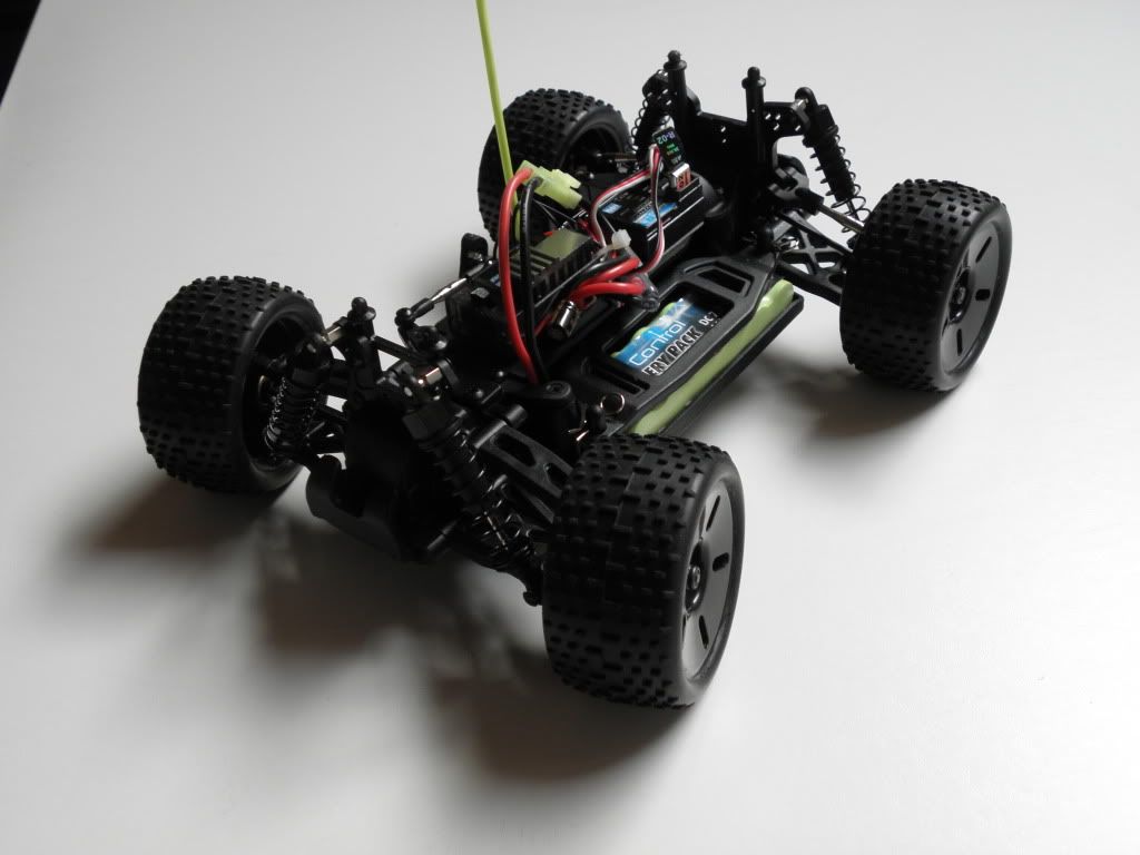

Daarom ben ik op zoek gegaan naar een RC 4x4 waarvan de afstand tussen de assen in verhouding staan tot de lengte van de assen. Ook dit bleek niet simpel te zijn. Na een halfjaar zoeken in modelbouwshops (ik doe er veel) bleek het onbegonnen werk. Tewel was de afstand goed, maar trok de aandrijving op niets en anders waren de wielen veel te breed/groot.
Met de solden ben ik weer op zoek gegaan en heb ik toch een 4x4 chasis gevonden voor een mooie prijs met een degelijke aandrijving. het enige compromis dat ik heb moeten maken is dat het een buggy chasis is en dat de wielen volledig naast de kast staan. Maar een youtube filmpje heeft mij geleerd dat de "crazy russains" er werklijk zo hebben (ze verlengen de assen en steken er dan van die gigantische ballonbanden onder).

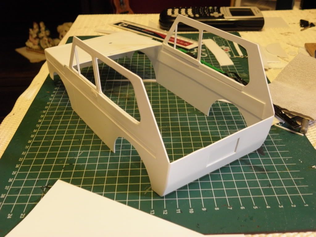

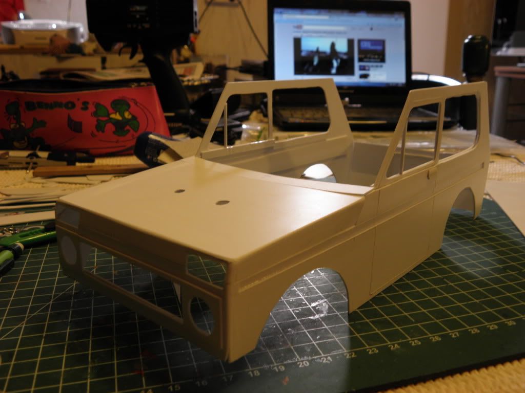

Met al dat prachtige weer buiten, ben ik dus een halve week bezig geweest met een niva kas te bouwen uit plasticcard. Het begint er stilletjesaan uitzien zoals een niva...:)
Dus is/wordt het de Rus, met het kleine verschil van de banden, maar daar moet je niet op letten...;)
foto's
het chasis
De kas

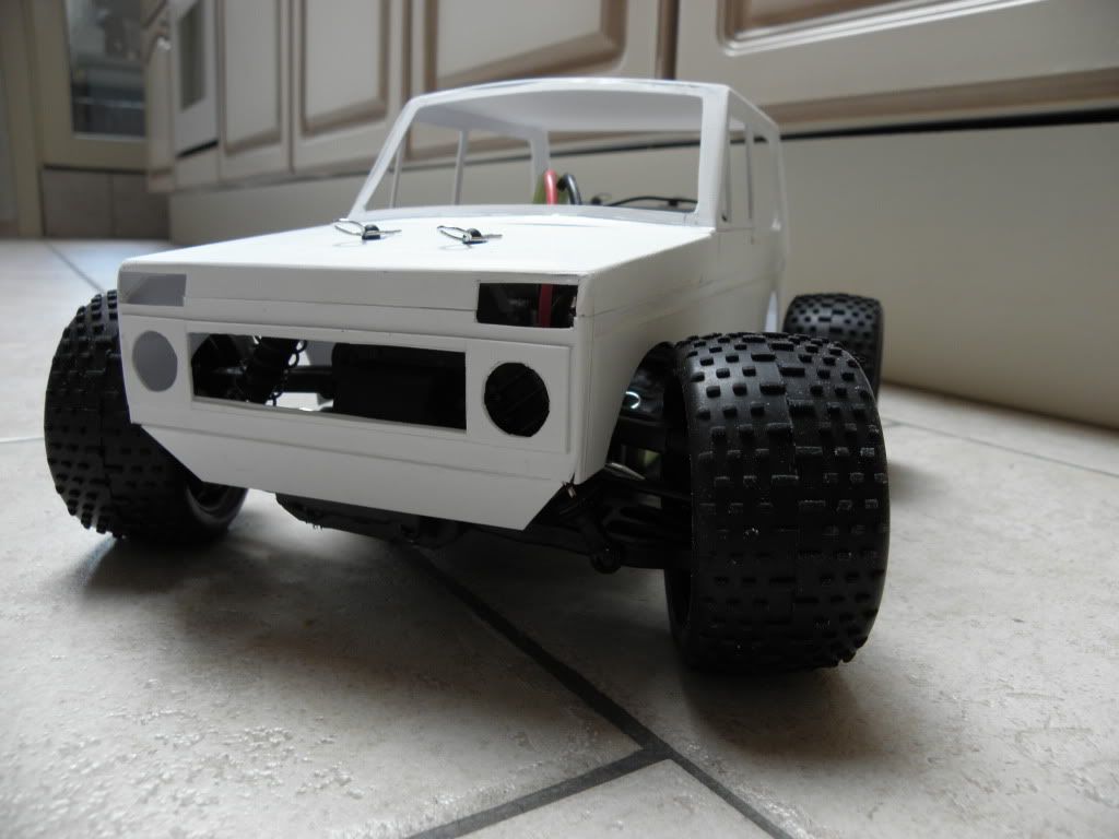

alles te samen (in het echt ziet het er beter uit)
nu nog achterkant afwerken, lichtjes en pinkers, sidebars+bullbar+bumpers, interieur (lees: poging tot) en chauffeur (anders is het maar een spookniva)
