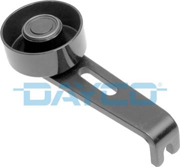

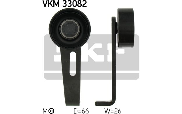

De spanrol van de multiriem van m'n diesel is naar de haaien. Ik heb toen ik de turbomotor ingebouwd heb de volledige riemsetup van de originele motor gebruikt en niet die van de Xantia. Voor de spanrol staat in de onderdeelboeken geen nummer dus ik moest op zoek. Na een paar uur zoeken ben ik erachter gekomen dat de spanrol van een Peugeot 205 II 1.7 TD is gebruikt voor de Niva diesel.
Het originele onderdeelnummer bij Peugeot is 5751.13, het SKF nummer is VKM 33082
