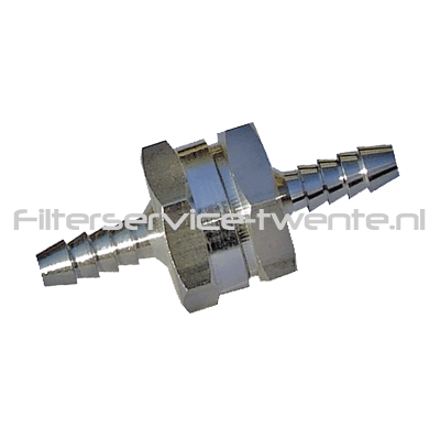

de td had sinds de laatste brandstoffilterwissel veel last van slecht starten. Hij heeft z'n filter in een behuizing zitten met daarop een handpompje om te ontluchten. inwendigt is dit stuk gegaan en daardoor loopt de diesel nu terug naar de tank als hij stil gelegd wordt. Geen brandstof in de leiding = lucht en dan start hij bijna niet na een nachtje stil staan. Ipv een dure filterbehuizing te kopen heb ik in de brandstofleiding een terugslagklepje gezet. Werkt even goed en vele malen goedkoper

Jan,
wat is de kostprijs hiervan? Dan gaat die in mijn 1600'tje.
Berichten: 2397
1.6 1989
Re: slecht starten
Berichtdoor ladanivabelgium » 27 nov 2014, 19:46
10 euro per stuk ongeveer, je hebt ze in 6, 8 en 10 mm
